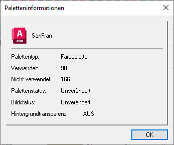

Informationen. Im Dialogfeld Paletteninformationen wird angezeigt, dass nur 90 der verfügbaren 256 Farben verwendet werden und dass für das Bild keine Hintergrundtransparenz aktiviert ist. Klicken Sie auf OK.

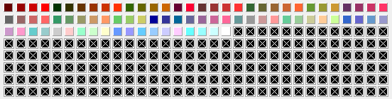

Nicht verwendete anzeigen. Die nicht in der Palette verwendeten Farben sind durch ein X gekennzeichnet.

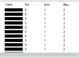

Die transparente Farbe wird als Hintergrund für spätere Vorgänge zum Entfernen oder Ausrichten verwendet. Schwarz ist eine logische Option für die transparente Farbe. Bevor Sie diese Auswahl treffen, sollten Sie jedoch nachprüfen, ob Schwarz bereits im Bild verwendet wird. Ist dies der Fall, wird es normalerweise für die transparente Farbe nicht verwendet, um Löcher im Bild zu vermeiden, wenn die Hintergrundtransparenz aktiviert wird.
Die Farbe mit dem Index 0 ist vermutlich eine gute Wahl für die transparente Farbe. Sie sollten jedoch überprüfen, ob diese Farbe von keinem anderen Index im Bild verwendet wird.

In der Palettenanzeige sehen Sie, dass viele Farben nicht verwendet werden. Diese nicht verwendeten Farben werden bei der Komprimierung der Palette gelöscht. Durch Komprimieren werden auch die Indizes im Bild geändert, sodass die verwendeten Farben alle oben in der Palette erscheinen.
