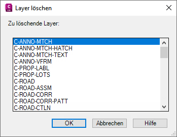

  2. Wählen Sie die Zeichnungsobjekte auf den Layern aus, die Sie löschen möchten, oder verwenden Sie die Option Name, um die Layer im Dialogfeld Layer löschen auszuwählen (siehe Abbildung 10).
  3. Halten Sie die Umschalt- oder STRG-Taste gedrückt, um mehrere Layer aus der Liste auszuwählen.
Abbildung 10: Auswählen zu löschender Layer
