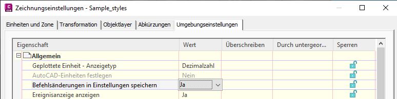

  2. Klicken Sie auf die Registerkarte Umgebungseinstellungen, und erweitern Sie die Eigenschaft Allgemein. Legen Sie für die Eigenschaft Befehlsänderungen in Einstellungen speichern den Wert Ja fest (siehe Abbildung 11).
    Abbildung 11: Festlegen von Standardstilen über die Befehlseinstellungen
