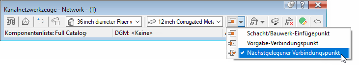

Beim Entwurf eines Kanalnetzes können Sie auswählen, welche Art von Verbindungspunkten verwendet werden soll. Sie können die Verbindungspunkte auch zurücksetzen, nachdem Sie mit dem Entwurf des Kanalnetzes fertig sind.
Schacht/Bauwerk-Einfügepunkt: Diese Option platziert den Schacht/das Bauwerk basierend auf dem entsprechenden Einfügepunkt. Der Schacht/Bauwerk-Einfügepunkt wird als Verbindungspunkt verwendet. Diese Option repliziert das bestehende Verhalten in Autodesk Civil 3D 2019 und früher.
Vorgabe-Verbindungspunkt: Diese Option platziert den Schacht/das Bauwerk basierend auf dem Vorgabe-Verbindungspunkt (der erste für einen Schacht/ein Bauwerk definierte Verbindungspunkt). Der Vorgabe-Verbindungspunkt wird als Verbindungspunkt verwendet.
Nächstgelegener Verbindungspunkt: Diese Option platziert den Schacht/das Bauwerk basierend auf dem entsprechenden Einfügepunkt. Der nächstgelegene Verbindungspunkt wird als Verbindungspunkt verwendet. Wenn Sie den Mauszeiger nach dem Einfügen des Schachts/Bauwerks über den Schacht/das Bauwerk bewegen, werden die verfügbaren Verbindungspunkte angezeigt. In der folgenden Abbildung werden sie als Kreise dargestellt.
