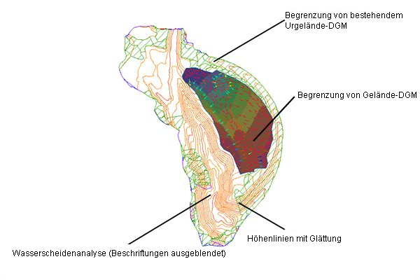

Begrenzungen definieren den sichtbaren Bereich eines DGMs. Nur der Bereich innerhalb der Begrenzungen wird bei Berechnungen, wie beispielsweise Gesamtfläche und Volumen, berücksichtigt. Sie können auch Überdeckungen definieren, um Teile eines DGMs zu Bearbeitungs- oder Präsentationszwecken ein- oder auszublenden, wobei die betreffende Fläche weiterhin in Berechnungen einbezogen wird.
DGMs, die Begrenzungen, Höhenlinien und Höhenanalyse anzeigen

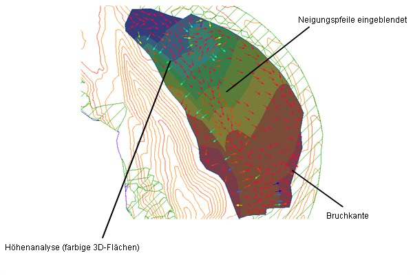

Bruchkanten werden bei triangulierten DGMs zur Definition linearer Elemente verwendet, die von den Dreiecken nicht geschnitten werden dürfen, z. B. Stützmauern oder Flüsse. Bruchkanten beeinflussen die Triangulation des DGM.

DGMs, die die Neigungspfeile-Höhenanalyse anzeigen
