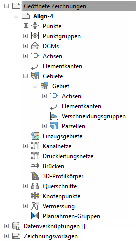

Mit der Registerkarte Übersicht können Sie Projekte und Zeichnungsobjekte verwalten.
Klicken Sie mit der rechten Maustaste auf Sammlungen und Objekte, um auf die Befehle zuzugreifen.
Auf dieser Registerkarte sind alle Objekte in einer Zeichnung oder in einem Objekt in einer hierarchischen Struktur angeordnet.
Die Struktur Übersicht enthält die folgenden Sammlungen der oberen Ebene, die mit der Hauptansicht angezeigt werden:
Steuern Sie mit der Dropdown-Liste oben in der Registerkarte Übersicht, welche Elemente in der Struktur Übersicht angezeigt werden.
Verwenden Sie die Struktur Übersicht, um Zeichnungs- und Projektobjekte zu verwalten und darauf zuzugreifen.
Die nachstehende Abbildung zeigt die erweiterte Struktur Übersicht für eine Zeichnung:
Für viele Strukturelemente und -sammlungen der Übersicht sind Standard-Kontextmenübefehle verfügbar. Zum Aufrufen des Kontextmenüs klicken Sie in der Struktur Übersicht mit der rechten Maustaste auf eine Sammlung bzw. ein Element. Die folgenden Befehle sind im Kontextmenü Übersicht verfügbar, wenn sie auf die ausgewählten Elemente zutreffen:
