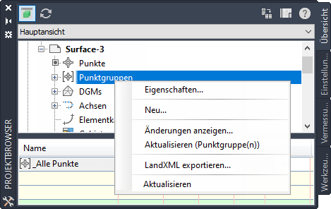

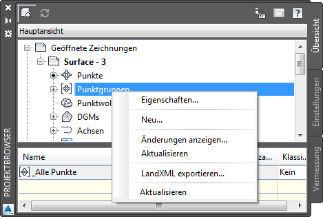

Sie können für jede Sammlung bzw. für jedes Element in der Struktur ein Kontextmenü aufrufen, indem Sie mit der rechten Maustaste darauf klicken. Das Menü enthält Befehle für das in der Struktur ausgewählte Element.

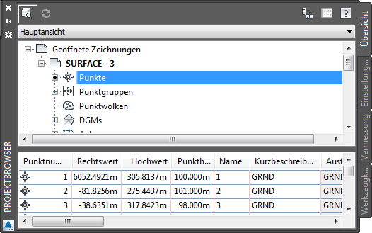

Steuern Sie mit der Dropdown-Liste über der Struktur, welche Elemente in der Struktur angezeigt werden.
	 Wenn Sie Elemente in der Struktur auswählen, werden möglicherweise in einer Elementansicht zusätzliche Informationen angezeigt. Diese erscheint in einem Fenster neben oder unter der Hauptstruktur. Sie können die Größe der Elementansicht anpassen, indem Sie den Balken verschieben, der die Elementansicht von der Struktur trennt.
Es gibt folgende Elementansichten, abhängig von dem gewählten Element:
Weitere Informationen finden Sie unter Informationen zur Elementansicht des Projektbrowsers.
