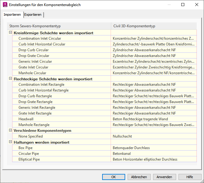

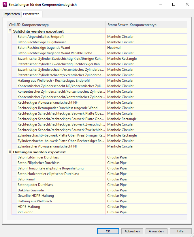

Die Einstellungen für die Vorgaben für Komponentenabgleich befinden sich in den Elementeinstellungen für Kanalnetze unter Vorgaben für die Storm Sewers-Migration.
		Die meisten Benutzer sind der Meinung, dass optimale Ergebnisse erzielt werden, wenn die Abgleicheinstellungen für den Export und Import übereinstimmen. Andernfalls wird eine andere Komponentenfamilie beim Importieren ersetzt.
Auf der Registerkarte Exportieren (siehe folgende Abbildung) können Sie einen beliebigen der verfügbaren Storm Sewers-Komponententypen (rechts) auswählen, um jeden der Autodesk Civil 3D-Komponententypen im aktuellen Komponentenkatalog abzugleichen. Die angezeigten Autodesk Civil 3D-Komponententypen werden anhand der Änderungen im Komponentenkatalog aktualisiert.
		Auf der Registerkarte Importieren können Sie eine Autodesk Civil 3D-Komponentenfamilie (rechts) auswählen, die für jeden verfügbaren Storm Sewers-Komponententyp verwendet werden soll. Die Liste der Storm Sewers-Komponententypen kann nicht geändert werden. Diese Zuordnung sollte der Exportzuordnung entsprechen, sodass Komponentenfamilien unverändert bleiben.
Die meisten neuen Schächte/Bauwerke in Storm and Sanitary Analysis werden als rechteckige Form mit einer Größe von 4 mal 4 Fuß in die STM-Datei exportiert und entsprechen möglicherweise nicht den Komponententypen, die ursprünglich als kreisförmige Schächte/Bauwerke importiert wurden (wenn für Importierte Komponenten-ID für Komponentenfamilie verwenden die Einstellung Nein verwendet wird). Eine Lösung wäre, rechteckige Storm Sewers-Komponenten und kreisförmige Storm Sewers-Komponenten dem gleichen Autodesk Civil 3D-Komponententyp zuzuweisen. Jedoch ist in diesem Fall ein Eins-zu-eins-Abgleich zwischen dem Storm Sewers-Komponententyp und dem Autodesk Civil 3D-Komponententyp nicht möglich.

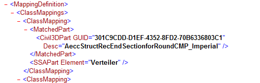

Der Abschnitt von Autodesk Civil 3D Matched Part in der XML-Datei ist durch ein öffnendes <MatchedPart> und schließendes </MatchedPart> Tag eingeschlossen. Für jede Autodesk Civil 3D-Komponente ist die Autodesk Civil 3D-Komponenten-ID (Komponentenfamilie-GUID) und -Beschreibung in der entsprechenden Komponentenkonstruktion enthalten.
Jede Komponentenübereinstimmung in einem <ClassMapping>-Element muss über ein einzelnes übereinstimmendes SSA-Komponentenelement verfügen.

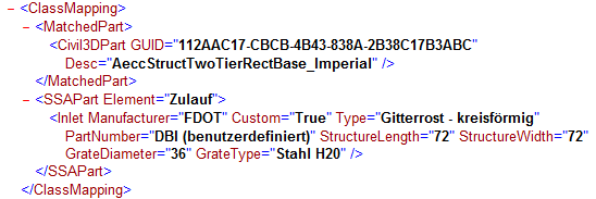

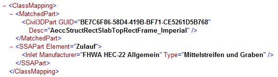

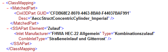

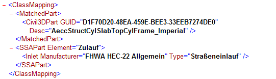

Im Folgenden sehen Sie ein Beispiel für eine XML-Komponentenabgleichdatei. Dieses Beispiel zeigt die Zuordnung zwischen einem benutzerdefinierten Autodesk Civil 3D-Komponentenfamiliennamen InltCurb1 und FDOT Curb Inlet Type 1, der in Storm and Sanitary Analysis gefunden wurde.
<ClassMapping> <MatchedPart> <Civil3DPart GUID = "260FBCAD-7BFC-4DC4-AD9C-84D552C799F5" Desc = "InltCurb1"/> </MatchedPart> <SSAPart Element = "Inlet"> <Inlet Manufacturer = "FDOT" PartNumber = "Curb Inlet - Type 1"/> </SSAPart> </ClassMapping>
Die entsprechende SSA-Komponente kann spezifisch oder allgemein sein. Wenn eine Komponente von Storm and Sanitary Analysis nicht Ihren Anforderungen entspricht, können Sie durch das Attribut "Custom" mit dem Wert "True" einige festcodierte Komponentenwerte ändern. Dadurch können Sie bestimmte Einstellungen in Storm and Sanitary Analysis steuern.

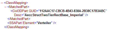

In den folgenden Beispielen sehen Sie, wie Autodesk Civil 3D-Komponenten mit verschiedenen Typen von Storm and Sanitary Analysis-Komponenten abgeglichen werden. Bei den in Fettdruck dargestellten Elementen handelt es sich um die Attribute, die bearbeitet werden sollten, um einen ordnungsgemäßen Abgleich sicherzustellen. Bei den in Rot dargestellten Elementen handelt es sich um die Schemabezeichnungsnamen, die sich beim gleichen Elementtyp normalerweise nicht ändern.
Dieses Format kann ebenfalls für die meisten anderen Elemente verwendet werden, mit Ausnahme von Zuläufen und Transportverknüpfungen. Beispielsweise könnten Sie "Verbindung" durch den entsprechenden Elementtyp wie "Speicher", "Auslauf", "Flussumleitung" usw. ersetzen.
Verbindung (oder andere Knoten)
		  Kombinationszulauf
		  Straßeneinlauf
		  Gitterrost

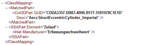

		  Erfassungsschwellwert
		  Mittelstreifen- und Grabenzulauf

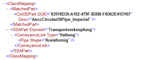

		  Transportverknüpfung: Haltung
		  Zu den Transportverknüpfungstypen zählen: Haltung, Offenes Gerinne, Durchlass oder Direkt.
Die Profilart hängt vom ausgewählten Typ ab (siehe verfügbare Profilarten der einzelnen Typen in Storm and Sanitary Analysis).

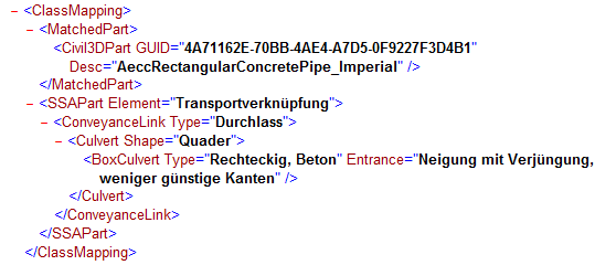

Transportverknüpfung:Durchlass (mit Durchlasstyp und Eintrittsattributen)

Um dieses Problem zu umgehen, können Sie bestimmte Zuordnungen in der XML-Komponentenzuordnungsdatei wie im Folgenden beschrieben einrichten.
Das folgende Szenario wird anhand der zuvor erwähnten Schritte weitergeführt. Es wird davon ausgegangen, dass Sie die STM-Datei erstellt haben.
<ClassMapping> <MatchedPart> <Civil3DPart GUID="30921980-2D9B-493A-88C5-6D10AEA8B835" Desc="AeccCircularConcretePipe_Imperial"/> </MatchedPart> <SSAPart Element="ConveyanceLink"> <ConveyanceLink Type="Pipe"> <Pipe Shape="Circular"/> </SSAPart> </ClassMapping>
<ClassMapping> <MatchedPart> <Civil3DPart GUID="864CAB49-5CD4-47E7-978B-A0E9D6B8107C" Desc="AeccCircularCorrugatedHDPEPipe_Imperial"/> </MatchedPart> <SSAPart Element="ConveyanceLink"> <ConveyanceLink Type="Pipe"> <Pipe Shape="Circular"/> </SSAPart> </ClassMapping>
Da in diesem Fall die Zuordnungen in der XML-Komponentenabgleichdatei festgelegt sind, werden die Haltungen ordnungsgemäß auf die ursprünglichen Definitionen wiederhergestellt.
Dies ist nur ein Beispiel, wie Sie mithilfe der XML-Komponentenabgleichdatei die Datenintegrität bei der Datenübertragung zwischen Autodesk Civil 3D und Autodesk Storm and Sanitary Analysis sicherstellen können. Obwohl in diesem Beispiel beide Haltungen in eine kreisförmige Haltung in Storm and Sanitary Analysis geändert wurden, können Sie ebenfalls den Namen der Komponente beim Importieren in Storm and Sanitary Analysis bestimmen, indem Sie die Komponentenelementeinstellungen von Storm and Sanitary Analysis in der XML-Komponentenabgleichdatei ändern.
