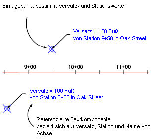

Der Einfügepunkt einer Kommentarbeschriftung kann zur Bestimmung positionsbasierter referenzierter Textdaten verwendet werden. In der folgenden Abbildung bestimmt beispielsweise der Einfügepunkt die Stations- und Versatzwerte in der Beschriftung.
Diese Komponente wird im Textkomponenten-Editor wie folgt eingerichtet:
Versatz = <[Versatz(Uft|P3|RN|Sn|OF|AP)]> Fuß
von Station <[Stationswert(Uft|FS|P2|RN|AP|Sn|TP|B2|EN|W0|OF)]> auf <[Name(CP)]>
Dabei ist zu beachten, dass referenzierte Text-Komponenten in einer Kommentarbeschriftung zwar aktualisiert werden, wenn sich ein referenziertes Objekt ändert, dass aber die Kommentarbeschriftung selbst keinem bestimmten Objekt zugeordnet ist. Daher wird sie nicht verschoben, wenn Sie ein referenziertes Objekt oder ein Objekt, an dem Sie sie gefangen haben, verschieben. Um eine Kommentarbeschriftung neu zu positionieren, müssen Sie sie manuell verschieben.
