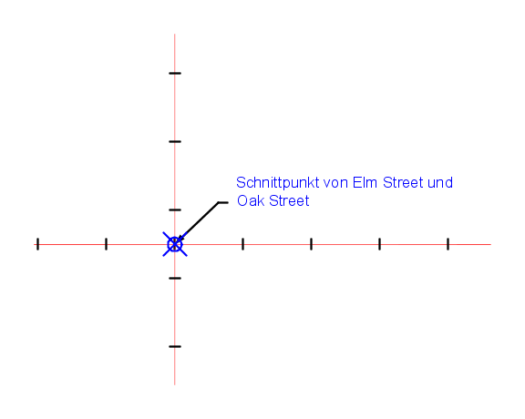

- Wenn Sie Objekte in der Zeichnung referenzieren möchten, erstellen Sie eine Komponente für referenzierten Text für jedes Objekt, das Sie referenzieren möchten.
Beispielsweise können Sie eine Kommentarbeschriftung mit zwei referenzierten Text-Komponenten erstellen, von denen jede auf einen Achsnamen verweist. Anschließend können Sie diese Beschriftung am Schnittpunkt zweier Achsen einfügen und die beiden Achsen als Objektdaten auswählen.
 Klicken Sie, um eine Schnittpunktbeschriftung anzuzeigen, die mit zwei referenzierten Text-Komponenten erstellt wurde
