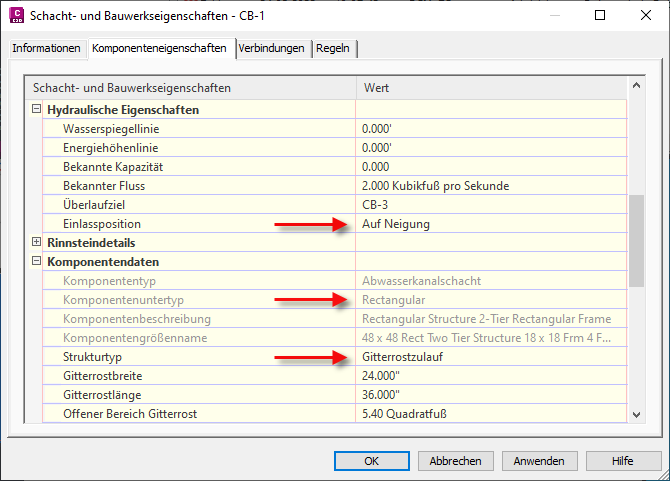

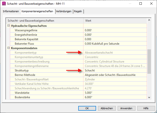

Abhängig von der Art der Analyse, die Sie durchführen möchten, müssen einige Voraussetzungen erfüllt werden, bevor Sie die Analyse durchführen.

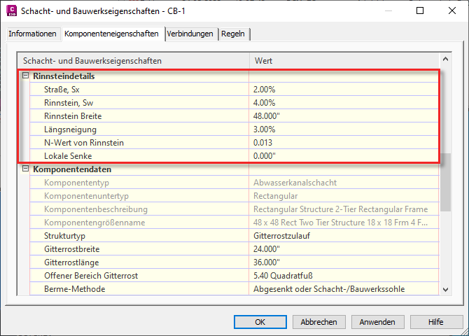

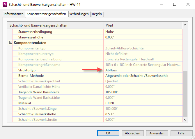

Verwenden Sie den Bereich Rinnsteindetails des Dialogfelds Schacht- und Bauwerkseigenschaften, um die Eigenschaften des Straßenareals um den Zulauf zu definieren. Diese Eigenschaften werden im Befehl Freispiegelkanalnetzwerk analysieren für Berechnungen bei der Zulaufanalyse verwendet.

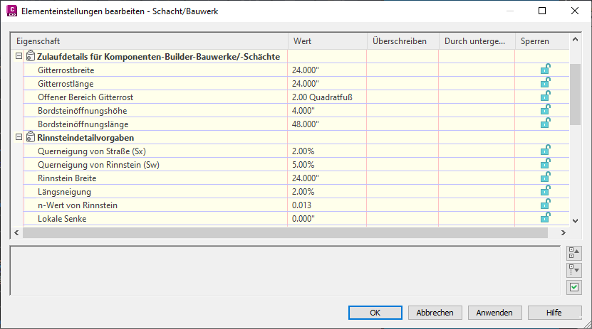

Einstellungen, die manuell für Zustromflächen und Haltungen festgelegt werden müssen oder die als Werte in den Analyseberechnungen verwendet werden, können vorab auf der Seite Einstellungen als Vorgabewerte angegeben werden. Klicken Sie auf die Schaltfläche Einstellungen auf der Seite Allgemein, um dieses Dialogfeld zu öffnen.
Vorgabeeinstellungen für Schächte und Bauwerke können Sie im Dialogfeld Elementeinstellungen bearbeiten – Schacht/Bauwerk angeben.

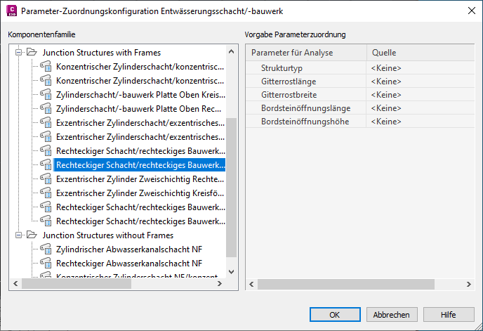

Sie können die Parameter von Komponenten, die mit dem Komponenten-Builder erstellt wurden, den Parametern zuordnen, die für den Befehl Freispiegelkanalnetzwerk analysieren erforderlich sind.
Durch die Zuordnung der Parameter und deren Anwendung auf die Schächte/Bauwerke in vorhandenen Kanalnetzen müssen Sie die Werte nicht manuell angeben, wenn Sie den Befehl Freispiegelkanalnetzwerk analysieren verwenden.
Weitere Informationen finden Sie unter So ordnen Sie Entwässerungsschacht-/-bauwerksparameter für die Freispiegelkanalnetzwerk-Analyse zu.

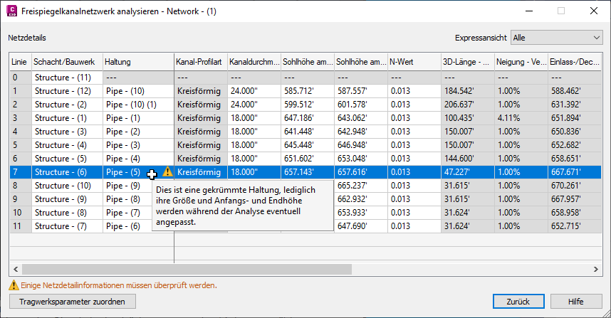

Verwenden Sie die Seite Netzdetails des Dialogfelds Freispiegelkanalnetzwerk analysieren, um die Netzdetail-Informationen zu überprüfen und zu ändern, die für die ausgewählten Analysetypen relevant sind.
Wenn der von Ihnen ausgewählte Analysetyp nicht möglich ist, wird unter der Schaltfläche Netzdetails auf der Seite Allgemein des Dialogfelds Freispiegelkanalnetzwerk analysieren eine Fehlermeldung angezeigt.
Wenn einige der Netzdetail-Informationen überprüft werden sollten, wird unter der Schaltfläche Netzdetails auf der Seite Allgemein eine Warnmeldung angezeigt.
Klicken Sie auf die Schaltfläche Netzdetails, um die Seite Netzdetails zu öffnen, auf der Sie die Fehler und Warnungen einsehen und die Netzdetail-Einstellungen ändern können.
Weitere Informationen finden Sie auf der Seite Netzdetails (Dialogfeld Freispiegelkanalnetzwerk analysieren).

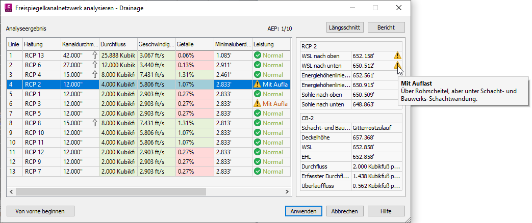

Wenn Sie auf die Schaltfläche Analysieren im Dialogfeld Freispiegelkanalnetzwerk analysieren klicken, wird die Seite Ergebnisse angezeigt.
Visuelle Hilfestellungen und QuickInfos werden angezeigt, um auf die Analyseergebnisse hinzuweisen.
Wenn Sie eine Zeile in der Ergebnistabelle auswählen, werden im rechten Fensterbereich die detaillierten Informationen zu den Haltungen und Schächten/Bauwerken in der ausgewählten Linie angezeigt.
Weitere Informationen finden Sie unter Seite Ergebnisse (Dialogfeld Freispiegelkanalnetzwerk analysieren).
