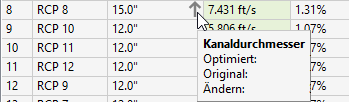

Wenn der Analysetyp Haltungen neu dimensionieren und Sohlen zurücksetzen auf der Seite Allgemein ausgewählt und die Größe eines Haltungsdurchmessers geändert wurde, enthält diese Spalte einen nach oben bzw. nach unten weisenden Pfeil. Beim Platzieren des Cursors über den Pfeil wird eine QuickInfo angezeigt, die erläutert, wie die Größe der Haltung geändert wurde.

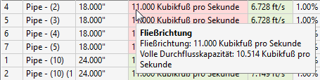

Wenn der Wert für die Fließrichtung den Wert für die volle Durchflusskapazität der Haltung überschreitet, wird diese Spalte rot schattiert. Wenn Sie den Cursor über die Zelle bewegen, wird eine QuickInfo angezeigt, die sowohl den Wert für die Fließrichtung als auch die volle Durchflusskapazität anzeigt.
