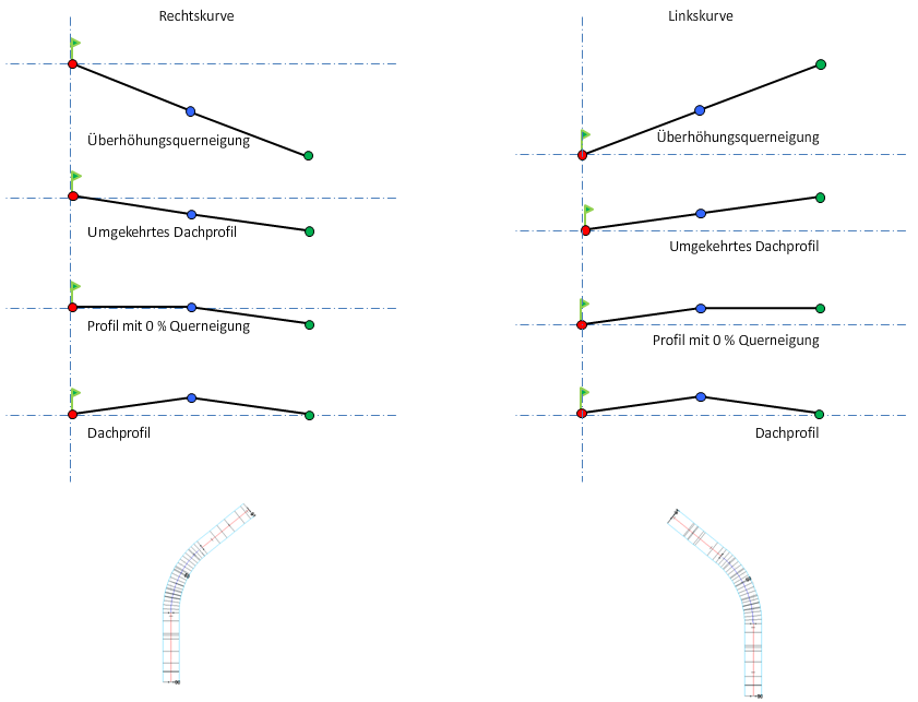

In der folgenden Abbildung wird die Drehpunktmethode Linke Seite für eine baulich nicht getrennte Straße mit Dachprofil gezeigt.
