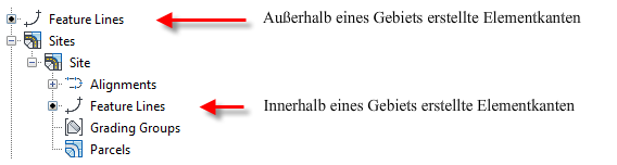

Elementkanten außerhalb eines Gebiets werden in der Übersicht in einer Elementkantensammlung der obersten Ebene angezeigt. Elementkanten innerhalb eines Gebiets werden in der Übersicht innerhalb der Sammlung Gebiet angezeigt.
Ein schwarzer Punkt zeigt eine Elementkante in der Sammlung an.
