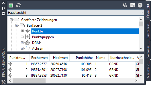

Die Listenansicht ist eine Tabelle, die in den Strukturen des Projektbrowsers für einige Elemente angezeigt wird. Diese Informationen können unter Umständen bearbeitet werden. Die nachstehende Abbildung zeigt eine Listenansicht von Punkten in der Struktur Übersicht:
Bei Fixierung des Projektbrowsers wird die Listenansicht unterhalb des Datenverzeichnisses angezeigt. Wenn der Projektbrowser nicht fixiert ist, können Sie die Elementansicht entweder unterhalb des Datenverzeichnisses oder auf einer Seite des Datenverzeichnisses anzeigen, indem Sie auf die Schaltfläche für die Ausrichtung der Elementansicht
 klicken.

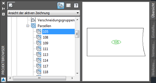

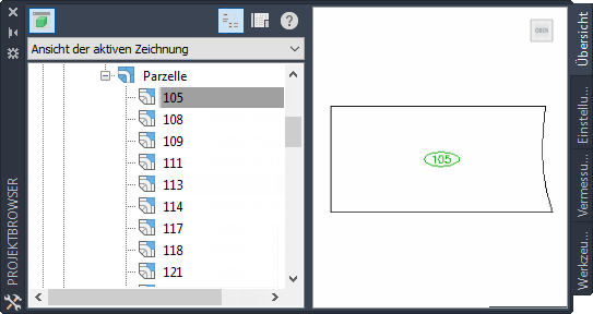

Die grafische Ansicht zeigt ein Bild des gewählten Elements an. In der nachstehenden Abbildung ist eine grafische Ansicht einer Parzelle in der Struktur Übersicht dargestellt.
 Klicken Sie zum Anzeigen grafischer Elementvorschauen zuerst auf die Schaltfläche Objektvorschau
 auf der Registerkarte Übersicht. Klicken Sie dann mit der rechten Maustaste auf das Objekt oder die Objektsammlung, und wählen Sie Voransicht anzeigen aus. Klicken Sie dann in der Übersichtsstruktur auf den Objektnamen.
Klicken Sie mit der rechten Maustaste in die grafische Voransicht, um ein Kontextmenü aufzurufen, mit dem Sie das Bild mit Befehlen wie und bearbeiten können.
