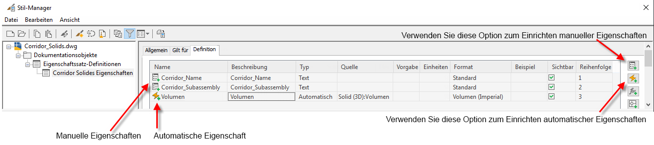

  1. Definieren Sie den Eigenschaftssatz mit dem Stil-Manager.
    Erstellen Sie einen neuen Eigenschaftssatz und richten Sie manuelle und automatische Eigenschaften zum Verknüpfen mit den Objekten ein.
    • Manuelle Eigenschaften werden für das Objekt manuell eingegeben. Der für eine manuelle Eigenschaft eingegebene Wert wird mit dem Objekt gespeichert.
    • Automatische Eigenschaften werden aus dem Objekt abgerufen. Beispiel: Die physischen Merkmale eines Objekts, wie etwa sein Volumen, sind automatische Eigenschaften.

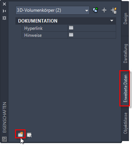

  2. Wählen Sie die Objekte in der Zeichnung aus, und verwenden Sie die AutoCAD-Eigenschaftenpalette, um den Eigenschaftssatz den Autodesk Civil 3D-Objekten zuzuweisen.
    Klicken Sie auf der Registerkarte Erweiterte Daten auf Eigenschaftssätze hinzufügen , um den Eigenschaftssatz den ausgewählten Objekten zuzuweisen.
    Nachdem ein Eigenschaftssatz einem Objekt zugewiesen wurde, wird er zum Container für die mit dem Objekt verknüpften Eigenschaftsdaten. Die Werte für die Eigenschaften werden direkt aus dem Objekt abgerufen (z. B. Volumen für 3D-Volumenkörper) oder manuell für das Objekt eingegeben.
