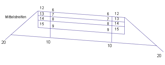

Die Darstellung und das Verhalten der Verknüpfungskomponenten in den Querschnittsbestandteilen von Autodesk Civil 3D wird über einen Satz von Standardcodes definiert.
Die folgende Abbildung zeigt die Position der Standard-Verknüpfungscodes bei Querschnittsbestandteilen, die eine baulich getrennte Straße mit abgesenkter Mittellinie und eben abschließenden Banketten definieren.
Baulich getrennte Straße mit abgesenkter Mittellinie und eben abschließenden Banketten
Die auf die Abbildungen folgende Tabelle enthält Beschreibungen der Verknüpfungscodes, die in den illustrierten Querschnitten verwendet wurden.
Die folgende Abbildung zeigt die Position der Standard-Verknüpfungscodes bei Querschnittsbestandteilen, die eine baulich getrennte Straße mit abgesenkter Mittellinie und verlängerten Banketten definieren.
Baulich getrennte Straße mit abgesenkter Mittellinie und verlängerten Banketten
Die folgende Abbildung zeigt die Position der Standard-Verknüpfungscodes bei Querschnittsbestandteilen, die eine baulich nicht getrennte Straße mit Bord- und Rinnstein definieren. Nicht alle Schichten sind abgebildet.
Baulich nicht getrennte Straße mit Bord- und Rinnstein. Nicht alle Schichten sind abgebildet.
In der Tabelle unten werden die in den Beispielquerschnittsabbildungen verwendeten Standardverknüpfungscodes genannt und beschrieben.
