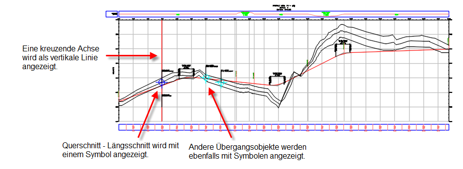

Kreuzende Achsen werden als vertikale Linien im Höhenplan angezeigt, da sie keine Höhen besitzen. Sie können jedoch für die Beschriftungen der kreuzenden Achsen einen Höhenwert angeben.
Symbolstile dienen zum Steuern der Darstellung von kreuzenden Objekten in Höhenplänen. Die Darstellung des Symbolstils wird auf der Registerkarte Anzeige im Dialogfeld Symbolstil gesteuert. Wählen Sie Längsschnitt aus der Liste Ansichtsrichtung aus, um zu überprüfen, wie der Symbolstil für den Höhenplan konfiguriert ist, und ihn zu bearbeiten. Es gibt eine einzelne Komponente, mit der die Anzeige des Symbols (das zum Anzeigen von Querschnitten - Längsschnitten, Elementkanten, Vermessungslinienzügen und 3D-Polylinien verwendet wird) und der vertikalen Linie des Übergangs (die zum Anzeigen der kreuzenden Achsen verwendet wird) gesteuert wird.
