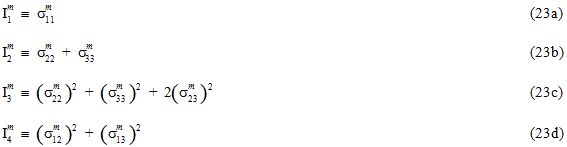

In Gleichung 22 sind die Größen
(j = 1,2,3,4) transversale isotrope Invarianten des Matrixdurchschnittsspannungszustands.
