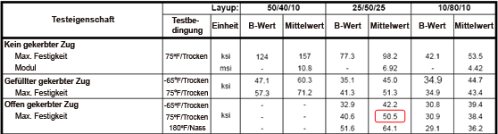

Das Lastverschiebungsdiagramm wird unten gezeigt. Der scharfe Steifheitsabfall bei einer Verschiebung von 0.0468 entspricht dem endgültigen Ausfall der Platte. Die simulierte endgültige Last beträgt 10,180 lbs und die Festigkeit 47.1 ksi. Die experimentell ermittelte [1] Festigkeit der Platte ist in der Tabelle unten als 50.5 ksi angegeben. Die maximale von Helius PFA prognostizierte Festigkeit und die experimentelle Festigkeit unterscheiden sich um 6.7 %.
