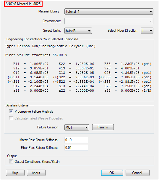

Bestimmen Sie die ANSYS-Material-ID (matID) für Tutorial_1, indem Sie in ANSYS das Helius-PFA-Plug-In öffnen und Tutorial_1 aus der Liste Materialbibliothek wählen. Die Position der Material-ID wird unten hervorgehoben. Alternativ können Sie die Material-ID auch bestimmen, indem Sie die Datei HPFAMatDB.xml im Materialverzeichnis von Helius PFA öffnen. Der Wert der Material-ID kann je nach Anzahl der Materialien in Ihrem Helius-PFA-Materialverzeichnis variieren.

Ersetzen Sie die MP Befehle durch den folgenden Text, und stellen Sie so sicher, dass die Material-ID durch den in Schritt 1 ermittelten Wert ersetzt wird:
HELIUSPFA, matID, 7,3,1,1,0,0,0,0,0,0,0,0,0.1,0.01,0
