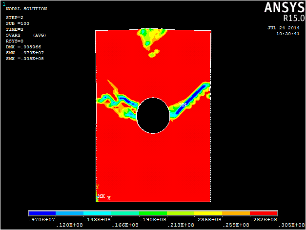

Nachdem der Auftrag abgeschlossen ist, starten Sie ANSYS APDL und öffnen Sie Tutorial_4.db. Klicken Sie auf General Postproc > Data & File Opts und wählen Sie Tutorial_4.rst aus. Klicken Sie zum Lesen der neuesten Ergebnisse auf General Postproc > Read Results > Last Set.
Da das Ergebnis von SVAR2 angezeigt werden soll, geben Sie PLNSOL,SVAR,2 in der Befehlszeile ein.
Um das tatsächliche Ausmaß der Verformung anzuzeigen, klicken Sie auf PlotCtrls > Style > Displacement Scaling. Klicken Sie im angezeigten Dialogfeld auf das Optionsfeld 1.0 (true scale), und klicken Sie auf OK.
Die Darstellung sollte in etwa der unten gezeigten Darstellung gleichen.

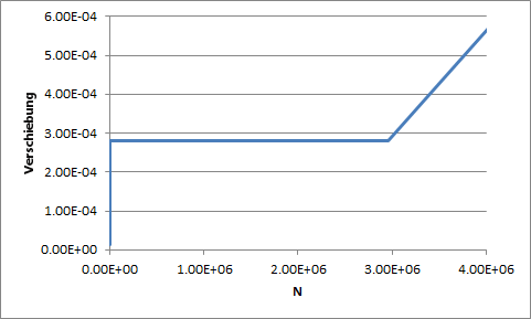

Die Darstellung von SDV2 zeigt die Zyklen bis zum Ausfall für jedes Element. So wie SVAR2 dargestellt wurde, kann auch eine Darstellung von SVAR1 erfolgen, um den Schadenszustand des Modells zu zeigen und sicherzustellen, dass ein Ausfall aufgetreten ist. Sie können auch die Knotenverschiebungen und die Zyklen bis zum Ausfall für nicht ausgefallene Bereiche des Modells verwenden, das in der Datei Tutorial_4.txt angegeben wird, um eine Darstellung der Zyklen bis zum globalen Strukturausfall zu erstellen (siehe unten).
