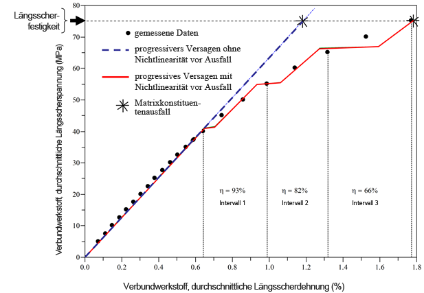

Das sechste Argument aktiviert oder deaktiviert die Funktion der Nichtlinearität vor Ausfall. Durch den Wert 1 wird die Funktion der Nichtlinearität vor Ausfall aktiviert, während der Wert 0 die Funktion der Nichtlinearität vor Ausfall deaktiviert.
Die Funktion der Nichtlinearität vor Ausfall dient der Einbeziehung der nichtlinearen Längsscherreaktion (Abschwächung), die häufig bei faserverstärkten Verbundmaterialien vor dem endgültigen Ausfall beobachtet wird. Bei dieser zusätzlichen Form der Nichtlinearität werden aufeinanderfolgende diskrete Reduktionen auf die Längsschersteifheit des Matrixkonstituentenmaterials angewendet (
und
). Dies führt direkt zu aufeinanderfolgenden diskreten Reduktionen in der Längsschersteifheit des Verbundmaterials (
und
). Insbesondere werden drei diskreten Reduktionen auf unidirektionale Materialien und sechs diskrete Reduktionen auf gewebte Materialien mit reduzierter Einheitenzelle angewendet. Die Anwendung dieser separaten Reduktionen in den Längsschermodulen wird vor dem Matrixkonstituentenversagen abgeschlossen. Daher erfolgt vor dem Matrixkonstituentenversagen eine Längsscherabschwächung.
Die Darstellung unten zeigt die typische Messung einer längsseitigen Spannungs-/Dehnungskurve für eine unidirektionale Kohlenstoff-/Epoxid-Lage. Die Funktion der Nichtlinearität vor Ausfall nähert sich dieser Art der nichtlinearen Längsscherreaktion mit einer stückweise linearen Darstellung mit vier Segmenten an.
Wir könnten eine ähnliche Darstellung für gewebte Verbundwerkstoffmaterialien erstellen. In diesem Fall würden wir anstelle von drei separaten Reduktionen in der Längsschersteifheit sechs diskrete Reduktionen sehen, die in einer stückweisen linearen Darstellung mit sieben Segmenten der Längsscherreaktion resultieren.
