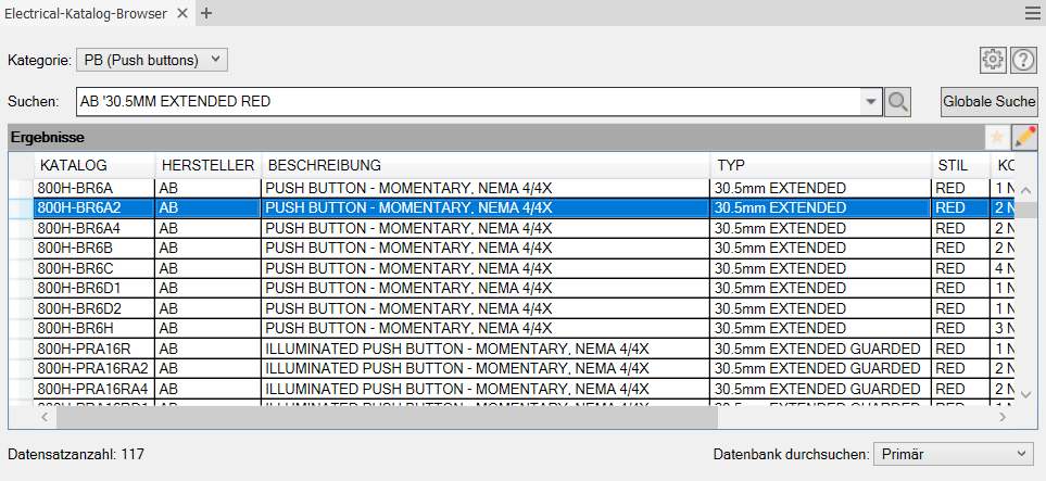

So fügen Sie ein Bauteil aus der Electrical-Katalogdatenbank ein
  1. Wenn der Electrical-Katalog-Browser nicht geöffnet ist, klicken Sie auf Registerkarte BaugruppeGruppe KomponenteDropdown-Liste PlatzierenElectrical-Katalog-Browser.
  2. Wählen Sie die Kategorie für die Art von Bauteil, das Sie einfügen möchten.
  3. Geben Sie ein Suchkriterium ein, und klicken Sie auf .
  4. Klicken Sie im Ergebnisbereich auf den Katalogwert. Daraufhin wird eine kleine Palette eingeblendet. Wenn Bauteile mit dem Katalogwert verknüpft sind, werden diese in der Palette angezeigt.
  5. Wählen Sie eine der folgenden Möglichkeiten:
    • Klicken Sie in der Palette auf ein Bauteil.
    • Wenn das gewünschte Bauteil in der Palette nicht verfügbar ist, navigieren Sie auf der Festplatte zu dem Bauteil.
    Anmerkung: Sie können im Ergebnisbereich auf eine Zeile doppelklicken, um die Vorgabe oder nur das Bauteil einzufügen, das mit dem Katalogwert verknüpft ist.
  6. Wenn das Bauteil nicht bereits mit dem Katalogwert verknüpft ist, wählen Sie aus, ob das Symbol zugeordnet werden soll.
  7. Wählen Sie einen Einfügepunkt aus.
