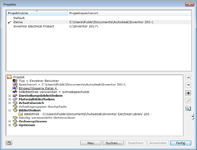

Mit dem Electrical-Katalog-Browser für Inventor können Sie 3D-Bauteile einfügen, indem Sie einen Katalogwert aus der Datenbank auswählen. Das Dienstprogramm umfasst die Benutzeroberfläche des Katalog-Browsers, den Link zur AutoCAD Electrical-Datenbank und einen Beispielsatz von elektrischen 3D-Bauteilen. Der vorgegebene Speicherort für die Beispielbauteile lautet C:\Benutzer\Öffentlich\Öffentliche Dokumente\Autodesk\Inventor Electrical Library [Version]. Sie können diesen Bibliothekspfad in die Projektbibliotheken aufnehmen oder das mit dem Electrical-Katalog-Browser installierte Inventor Electrical-Projekt verwenden.
