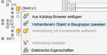

So verknüpfen Sie AutoCAD Electrical-Betriebsmittel mit vorhandenen Inventor-Komponenten
Verwenden Sie den Befehl Vorhandenem Objekt in Baugruppe zuweisen, um ein AutoCAD Electrical-Betriebsmittel mit einer Inventor-Komponente in der aktiven Baugruppe zu verknüpfen.
  1. Klicken Sie in der Multifunktionsleiste auf Registerkarte ElektromechanischGruppe EinrichtungPositionsansicht.
  2. Klicken Sie mit der rechten Maustaste auf ein AutoCAD Electrical-Betriebsmittel, und wählen Sie Vorhandenem Objekt in Baugruppe zuweisen.
  3. Wählen Sie im Grafikfenster oder im Browser die Inventor-Komponente aus, die Sie mit dem entsprechenden AutoCAD Electrical-Betriebsmittel verknüpfen möchten.
  2. Klicken Sie im Fenster Positionsansicht mit der rechten Maustaste auf das unverknüpfte AutoCAD Electrical-Betriebsmittel. Klicken Sie auf Aus Katalog-Browser einfügen.
