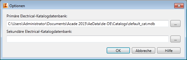

So definieren Sie eine sekundäre Electrical-Katalogdatenbank
Wählen Sie eine optionale sekundäre Katalogdatenbank aus.
  1. Wenn der Electrical-Katalog-Browser nicht geöffnet ist, klicken Sie auf Registerkarte BaugruppeGruppe KomponenteDropdown-Liste PlatzierenElectrical-Katalog-Browser.
  2. Klicken Sie auf .
  3. Klicken Sie auf die Schaltfläche Durchsuchen neben dem Bearbeitungsfeld Sekundäre Electrical-Katalogdatenbank.
  4. Wählen Sie die Electrical-Katalogdatenbank aus, die Sie als sekundäre Katalogdatenbank verwenden möchten.
  5. Klicken Sie auf OK.
  6. Wenn der Electrical-Katalog-Browser die sekundäre Datenbank durchsuchen soll, wählen Sie Datenbank durchsuchen: Sekundär.
Anmerkung: Die Katalogdatenbank muss die erwartete Katalogdatenbankstruktur aufweisen.
