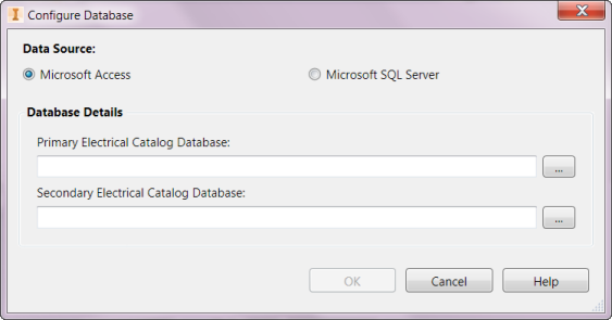

Microsoft Access
Sie können zwei Katalogdatenbankdateien verwenden, wenn Sie Microsoft Access beim Arbeiten mit einem elektromechanischen Projekt für die Katalogdateninformationen verwenden: Die erste Datei kann die Kataloginformationen enthalten, die Sie häufig verwenden, und die zweite Datei kann die komplette Liste des Kataloginhalts enthalten, der in AutoCAD Electrical verfügbar ist.
Primäre Electrical-Katalogdatenbank
Definiert den Ordner und den Namen der Katalogdatenbank. Vorgabegemäß wird die Katalogdatenbank zusammen mit AutoCAD Electrical installiert.
Sekundäre Electrical-Katalogdatenbank
Definiert den Ordner und den Namen der optionalen sekundären Katalogdatenbank. Eine häufige Verwendung einer sekundären Katalogdatenbank: die primäre Datei enthält die am häufigsten verwendeten Kataloginformationen, die sekundäre Datei hingegen die vollständige Liste des verfügbaren Kataloginhalts.

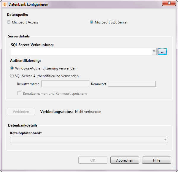

Microsoft SQL Server - Serverdetails
Sie verwenden eine Katalogdatenbankdatei, wenn Sie mit einem elektromechanischen Projekt arbeiten.
Anmerkung: Sie können eine SQL Server-Instanz erstellen und die vorgabemäßigen Microsoft Access-basierten Katalog- und Umrissdatenbanken zu Ihrer SQL Server-Instanz migrieren.
