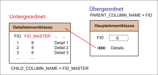

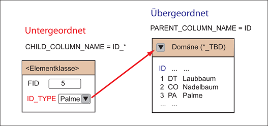

Datenbankbasierte Fachschalen verwenden häufig zwei Typen von Relationen:
Die folgende Abbildung zeigt die Relation zwischen einer Objekttabelle und einer Domänentabelle:
Die folgende Abbildung zeigt die Relation zwischen einer Haupttabelle und einer Detailtabelle:

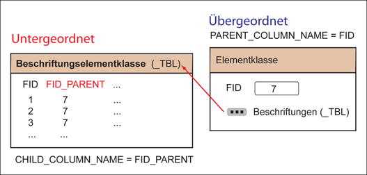

Datenmodell der datenbankbasierten Fachschale: Die häufigste Haupt-Detail-Relation besteht zwischen einer Objektklasse und einer Labelobjektklasse.
