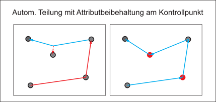

Die Regelgruppe AutoSoftSplitAtVertex teilt eine Linie an einem Kontrollpunkt, wenn sich dieser an der gleichen Stelle befindet wie ein Versorgungsnetzwerkpunkt. In Abhängigkeit von den Benutzerdaten und den Anwendungsfällen kann diese Regelgruppe optional aktiviert werden.

Suche nach Versorgungsnetzwerkpunkten an den Kontrollpunkten und Durchführung einer Teilung der Linie mit Attributbeibehaltung, wenn Punkte gefunden werden
