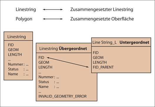

Sie können eine Polylinien- oder Polygonobjektklasse in eine zusammengesetzte Elementklasse konvertieren. Die vorhandene Polylinien- oder Polygon-Objektklasse ist die übergeordnete Objektklasse, und es wird eine neue untergeordnete Objektklasse erstellt. Alle Attribute der vorhandenen übergeordneten Klasse werden beibehalten.
Datenmodell: Konvertieren einer Objektklasse in einen Verbund

Sie können Verbunde erstellen, um die Daten zweier verknüpfter Objektklassen zu kombinieren. Dies kann nützlich sein, wenn Sie Daten aus einem Fremdsystem migrieren. Beispiel:
Erstellen Sie Verbunde durch Kombinieren der folgenden Objektklassen:
Speichern Sie die Polylinien-Geometrie der verknüpften untergeordneten Objektklassen für jede übergeordnete Objektklasse mithilfe des Befehls Verbund erstellen, um auf diese Weise eine Objektklasse für zusammengesetzte Polygone zu erstellen.
