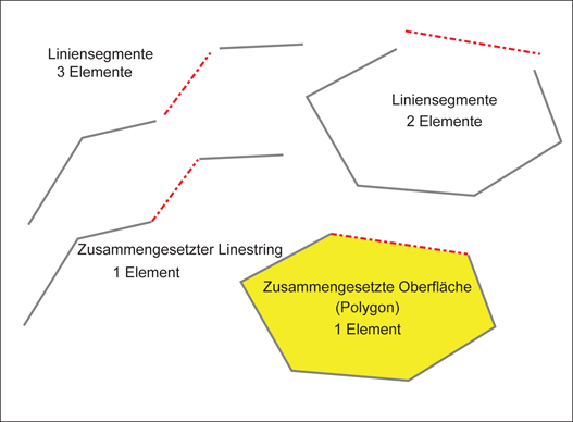

Ein Verbund ist ein Objektklassentyp, der sich aus einer logischen Gruppe von Objektklassen zusammensetzt, die aus einer übergeordneten und einer untergeordneten Objektklasse bestehen.
Verbunde werden für Polygon- oder Polylinien-Objekte verwendet, bei denen bestimmte Liniensegmente über verschiedene Attribute verfügen können. Daher stellt ein Verbund eine Gruppe von Liniensegmenten als ein Objekt dar. Beispiel: Mehrere untergeordnete Liniensegmente sind zu einer übergeordneten Polylinie oder zu einem übergeordneten Polygon zusammengefasst.
Datenmodell: Zusammensetzungsobjektklassen
Beim Digitalisieren der Objekte einer Zusammensetzungsobjektklasse digitalisieren Sie die untergeordneten Polylinien, und das übergeordnete Polygon wird generiert.
