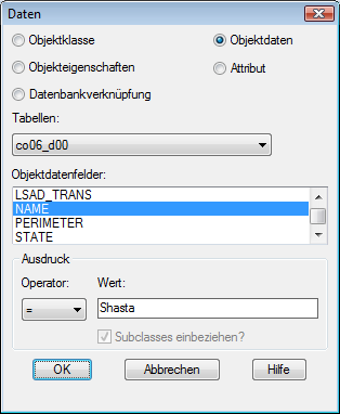

  3. Wählen Sie im Dialogfeld Daten die Option Objektdaten aus.
  4. Wählen Sie NAME aus der Liste Objektdatenfelder.
    Anmerkung: Ändern Sie die Einstellung für Tabellen nicht.
  5. Belassen Sie den Operator bei =. Geben Sie als Wert Shasta ein.
    Bei der Abfrage wird zwischen Groß- und Kleinschreibung unterschieden. Achten Sie deshalb darauf, den Wert wie angegeben einzugeben.
  6. Klicken Sie auf OK im Dialogfeld Daten, und klicken Sie dann auf Abfrage ausführen.
