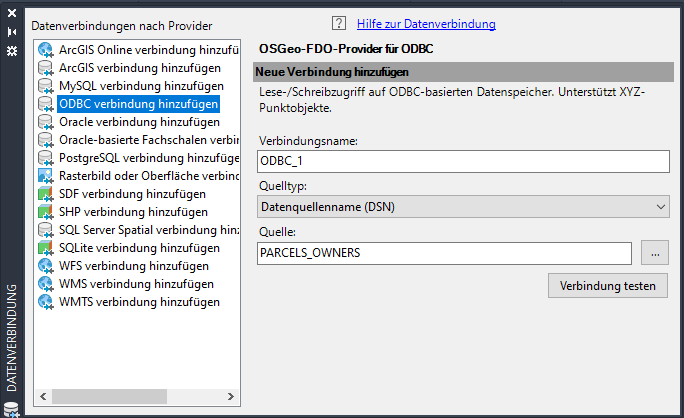

So stellen Sie eine Verbindung zur Access-Datenbank über AutoCAD Map 3D-Toolset her
  1. Klicken Sie in der Darstellungsverwaltung von AutoCAD Map 3D-Toolset auf DatenMit Daten verbinden.
  2. Wählen Sie unter Datenverbindungen nach Provider den Eintrag ODBC-Verbindung hinzufügen.
  3. Klicken Sie auf neben dem Feld Quelle unter Neue Verbindung hinzufügen.
  4. Wählen Sie den Eintrag Parcel_Owners aus der Liste Datenquellennamen, und klicken Sie auf Auswählen.
    Stellen Sie eine Verbindung zu der von Ihnen erstellten ODBC-Datenquelle her, klicken Sie jedoch nicht auf Zu Karte hinzufügen.
  5. Klicken Sie auf Verbindung testen.
  6. Wenn das Dialogfeld Benutzername & Kennwort angezeigt wird, klicken Sie auf Anmelden, ohne einen Eintrag in den Feldern vorzunehmen. (Für diese Datenbank wurden kein Benutzernamen und Kennwort eingerichtet.)
    Klicken Sie nicht auf Zu Karte hinzufügen. Die ODBC-Quelle enthält keine Spatial-Daten, der Karte kann daher nichts hinzugefügt werden. AutoCAD Map 3D-Toolset hat automatisch Zugriff auf alle Nicht-Spatial-Daten, wenn Sie eine Verbindung zur Quelle herstellen.
  7. Schließen Sie das Fenster Datenverbindung.
