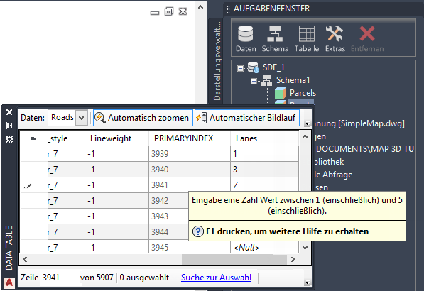

  1. Erweitern Sie den SDF-Eintrag im Karten-Explorer, bis die drei Objektklassen dieses Eintrags angezeigt werden. Wählen Sie Roads, und klicken Sie auf Tabelle.
  2. Führen Sie in der Datentabelle einen Bildlauf nach rechts durch, um die neue Eigenschaft anzuzeigen.
  3. Geben Sie die Anzahl der Fahrspuren für einige Straßen ein.
    Falls ein eingegebener Wert außerhalb des zulässigen Bereichs liegt, wird ein Warnsymbol angezeigt, wenn Sie auf eine beliebige Stelle außerhalb des Felds klicken.
