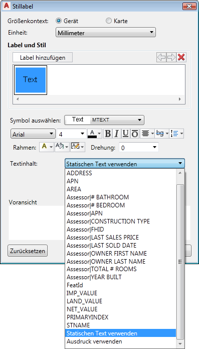

Sie können jede Parzelle mit Text, der durch einen Ausdruck bestimmt wird, beschriften. In dieser Übung erstellen Sie ein Label für jede Parzelle, in der die Parzellenadresse in zwei Zeilen dargestellt wird.
Der Stil-Editor sollte nach der vorherigen Übung noch geöffnet sein.
In dieser Übung wird die Karte verwendet, die Sie in Übung 1: Erstellen eines Themas geändert haben.
So fügen Sie Labels mit Ausdrücken hinzu
Da Sie das Parzellenobjekt mit einem Thema versehen, steht Ihnen für jede Themenregel ein Eintrag zur Verfügung.
Sie können den Text für Labels mithilfe eines Ausdrucks bestimmen.
Der Concat-Operator verbindet mehrere Eigenschaften miteinander und verwendet das '\P'-Argument, um einen Zeilenumbruch einzufügen.
Sie haben den Parzellenlayer mit einem Thema versehen und dabei eine berechnete Eigenschaft als Grundlage für das Thema verwendet. Sie haben Labels hinzufügt, deren Text durch einen Ausdruck bestimmt wurde.
