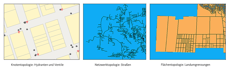

In AutoCAD Map 3D-Toolset können Sie Knoten-, Netzwerk- und Flächentopologien erstellen.
Knotentopologien
- Definieren die wechselseitige Beziehung zwischen Knoten (Punktobjekten)
- Werden bei der Analyse häufig in Verbindung mit anderen Topologien verwendet
Netzwerktopologien
- Verbinden Verknüpfungen (Linien) zu einem linearen Netzwerk
- Verknüpfungen können Knoten miteinander verbinden
Ein Beispiel für eine Netztopologie ist ein Wasserversorgungssystem, dessen Verteilung vom Pumpwerk zu den Entnahmestellen erfasst wird. Ein weiteres Beispiel für eine Netztopologie ist ein Straßennetz. Für Netztopologien können Sie die Richtung einer Verknüpfung und den Widerstand einer Verknüpfung oder eines Knotens angeben.
Flächentopologien
- Definieren Polygone, d. h. eingegrenzte Bereiche wie Grundstücksparzellen und Steuerzonen. Mit einer Verknüpfung wird die gemeinsame Grenze zwischen benachbarten Flächen festgelegt.
Zu den Einsatzgebieten von Flächentopologien gehören z. B. die Steuerveranlagung von Grundstücken sowie Flächennutzungspläne, in denen Grundstücksparzellen durch Polygone dargestellt werden. Politische Grenzen wie die Grenzen von Wahlkreisen, Stadtgebieten, Landkreisen, Sondergebieten oder Schulbezirken sind weitere Anwendungsbeispiele für Flächentopologien.
