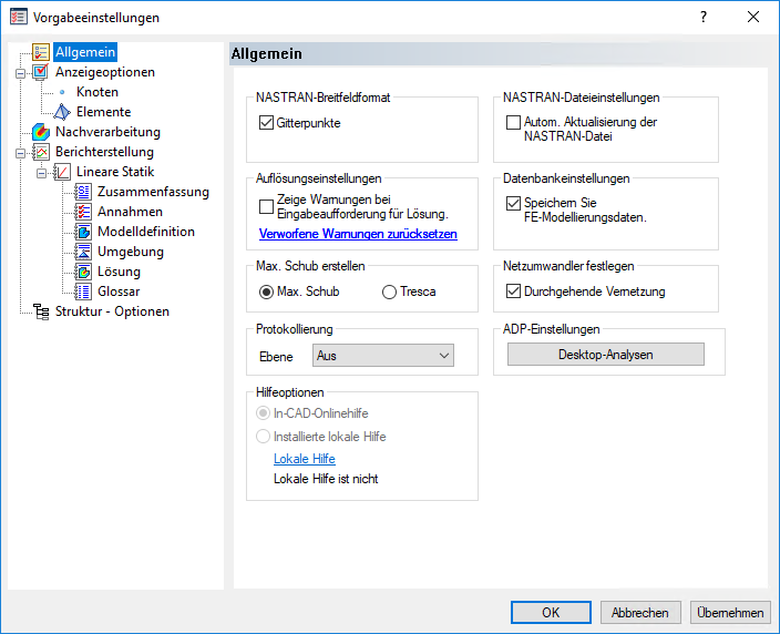

  • Allgemein:
    • Nastran-Breitfeldformat Rasterpunkte – aktiviert
    • Nastran-Dateieinstellungen Nastran-Datei automatisch aktualisieren – Deaktiviert
    • Lösungseinstellungen Eingabeaufforderung für Lösung mit Warnungen – Deaktiviert
    • Datenbankeinstellungen FE-Modellierungsdaten speichern – aktiviert
    • Max. Schererzeugungsoption – Max. Scherung
    • Netzerzeugungseinstellungen Durchgehende Vernetzung – Aktiviert
    • Nastran-Dateinamen erzeugt – Modell

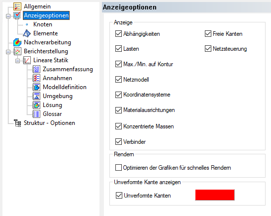

  • Anzeigeoptionen:
    • Anzeige – Alle Optionen aktiviert außer freie Kanten
    • Unverformte Kante anzeigen Unverformte Kanten – Aktiviert
    • Unverformte Kante anzeigen Farbe – Rot

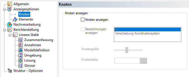

  • Anzeigeoptionen für Knoten Knoten:
    • Knoten Anzeigeoptionen für Knoten – Beide Optionen deaktiviert

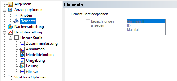

  • Anzeigeoptionen Elemente:
    • Elemente Anzeigeoptionen für Elemente Beschriftungen anzeigen – Deaktiviert

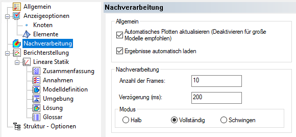

  • Nachverarbeitung:
    • Allgemein Darstellung automatisch aktualisieren – Aktiviert
    • Allgemein Ergebnisse automatisch laden – Aktiviert

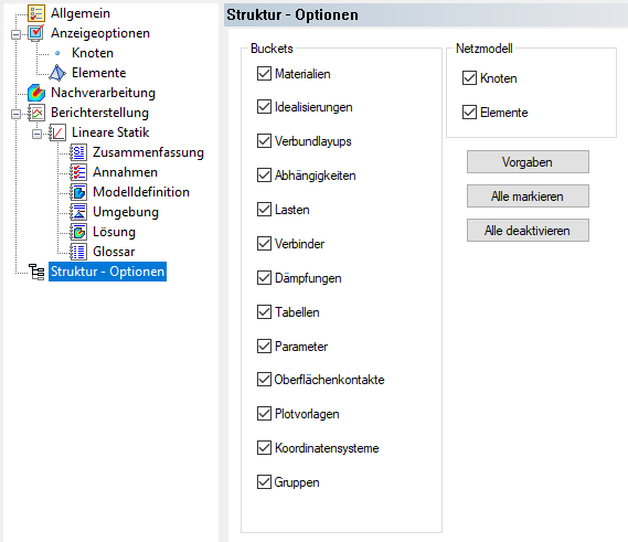

  • Strukturoptionen:
    • Alle Schaufel- und Netzmodell-Optionen aktiviert
