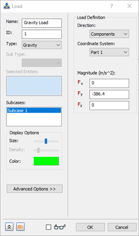

Last anwenden
Die Last wird als Schwerkraftlast auf die Fläche der Bohrung angewendet.
  1. Kopieren Sie den folgenden Text:
    strCmdForLoad = "<Load Name=""Gravity Load"" ID=""1"" Type=""3"" SubType="""" EntitiesCount=""1"" Subcases=""1"" ArrowLength=""50"" ArrowColor=""65280"" DisplayDensity=""4"" Direction=""0"" CoordinateSystemID=""0"" Display=""1"" Fx=""0.0[N]"" Fy=""-9.81456[N]"" Fz=""0.0[N]"" HasVariableLoad=""0"" HasHeatGenTable=""0"" HadConvCoeffTable=""0"" HasRadTable=""0"" HasTransTable=""0"" HasVelTransTable=""0"" HasAccTransTable=""0"" HasVelFreqTable=""0"" HasAccFreqTable=""0"" HasFreqTable=""0"" HasFreqPhaseTable=""0"" HasAccFreqPhaseTable=""0""><Entity1 GeometryType=""0"" GeometryID="""" ComponentName=""Tutorial 2""/></Load>"
    Type = 3 steht für die Verwendung einer Schwerkraftlast. GeometryType = 0 gibt an, dass die Last für alle Scheitelpunkte des Subcase 1 angewendet wird.
    Diese Befehle entsprechen der Anwendung der Last über die Benutzeroberfläche.
  2. Fügen Sie den Text unterhalb der vorhandenen Befehle im Dialogfeld Regel bearbeiten ein.
  3. Drücken Sie zweimal die Eingabe- oder die Return-Taste, um nach unten in eine neue Zeile zu gelangen.

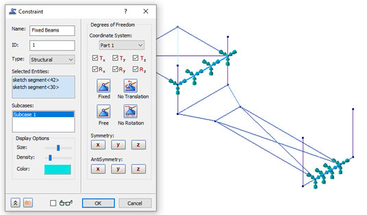

Anwenden der Abhängigkeit
Die Struktur wird durch die Verwendung einer festen Randbedingung beschränkt.
    strCmdForConstraint = "<Constraint Name=""Fixed Beams"" ID=""1"" Type=""0"" CoordinateSystemID=""0"" Tx=""1"" Ty=""1"" Tz=""1"" Rx=""1"" Ry=""1"" Rz=""1"" EntitiesCount=""2"" ArrowLength=""50"" ArrowColor=""14803200"" DisplayDensity=""4"" SubcaseCount=""1"" Subcases=""1""><Entity2 GeometryType=""3"" GeometryID=""42"" ComponentName=""Tutorial 2""/><Entity1 GeometryType=""3"" GeometryID=""30""/></Constraint>"
    Type = 0 steht für die Verwendung einer strukturellen Abhängigkeit. Jede Komponente (Tx, Ty, Tz, Rx, Ry, Rz) wird durch einen Wert 1 definiert. Dieser gibt eine feste Randbedingung an. GeometryType = 3 gibt an, dass die Randbedingung angewendet wird auf zwei Skizzenelemente mit IDs von 42 und 30.
    Diese Befehle entsprechen der Anwendung der Abhängigkeit über die Benutzeroberfläche.
