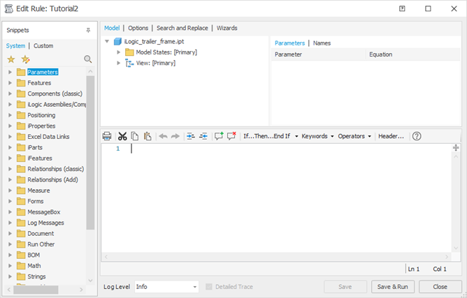

  2. Klicken Sie auf der Registerkarte Regeln mit der rechten Maustaste in den leeren Bereich und wählen Sie Regel hinzufügen.
  3. Benennen Sie die Regel Lernprogramm 2 und klicken Sie auf OK. Damit wird die neue Regel im Dialogfeld Regel bearbeiten geöffnet, das wir in den folgenden Schritten zum Erstellen unseres Modells verwenden.
    iLogic-Regeln werden in Visual Basic-Sprache erstellt. Der erste Satz von Befehlen, den wir hinzufügen, definiert die externen iLogic-Regeln und die Inventor Nastran-Zusatzmodule.
  4. Kopieren Sie den folgenden Text:
    AddReference "NINIlogic"
    Sub Main()
    	   iLogicVb.RunExternalRule("IlogicExtRule_EnterInCADEnv")
    	   Dim AddinObj As New NINIlogic.InCadAddin
    	   Dim strCmdForNewMaterial, strCmdFornewIdealization As String
  5. Fügen Sie den Text in das Textfeld im Dialogfeld Regel bearbeiten ein.
  6. Drücken Sie zweimal die Eingabe- oder die Return-Taste, um nach unten in eine neue Zeile zu gelangen.
