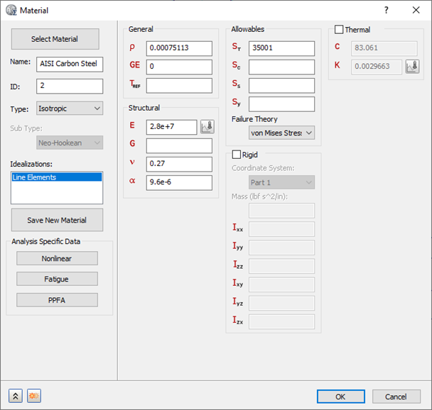

Material erstellen
Die Struktur besteht aus einem Karbonstahlmaterial. Mit den iLogic-Befehlen können wir die vollständige Materialdefinition angeben.
  1. Kopieren Sie den folgenden Text:
    strCmdForNewMaterial = "<NewMaterial Name=""AISI Carbon Steel "" ID=""2"" Type=""0"" IdealisationIDList="""" DENS=""8027.2[kg/m^3]"" GE=""0.0"" REFT=""[K]"" EX=""193050000000.0[Pa]"" GXY="""" NUXY=""0.27"" ALPX=""0.00001728[/K]"" SIGXT=""241320000.0[Pa]"" SIGXC=""[Pa]"" SIGYLD=""[Pa]"" C=""900.0[J/(kg K)]"" KX=""221.78[W/m K]"" FailureTheory_Type=""1"" HasConductivityTable=""0"" HasYoungsModulusTable=""0"" NonLinearType=""0"" SN_B="""" SN_Smu=""[Pa]"" SN_N0="""" SN_KF="""" SN_Be="""" SN_Se=""[Pa]"" EN_SF="""" EN_EF="""" EN_B="""" EN_C="""" HasPPFA=""0""/>"
  2. Diese Befehle entsprechen der Erstellung eines Materials über die Benutzeroberfläche.
  3. Fügen Sie den Text unterhalb der vorhandenen Befehle im Dialogfeld Regel bearbeiten ein.
  4. Drücken Sie zweimal die Eingabe- oder die Return-Taste, um nach unten in eine neue Zeile zu gelangen.
