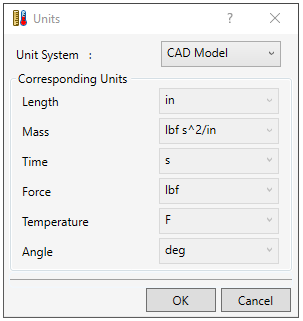

  5. Wählen Sie Extras > Dokumenteinstellungen > Einheiten. Legen Sie als Einheiten Zoll und lbmass (Pfund) fest. Sie werden dann als Vorgabe-Einheiten festgelegt.
  6. Oder doppelklicken Sie in der Strukturansicht auf Einheiten und wählen Sie ein Einheitensystem mit Einheiten in Zoll und lbmass Pfund.
  7. Klicken Sie auf OK.
