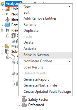

  1. Klicken Sie in der Strukturansicht mit der rechten Maustaste auf Lineare statische Analyse und wählen Sie Lösen in Nastran.
  2. Mit dieser Option wird das Modell ausgeführt und die Analyse gespeichert.

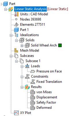

    Die Ergebnisse werden nach dem Lösen des Modells automatisch in Autodesk Nastran In-CAD geladen. Nachdem die Lösung abgeschlossen ist, platziert Inventor Nastran vier verschiedene Konturdarstellungen im Knoten Ergebnisse unter Subcase 1. Für diese Darstellungen gelten die vorgabemäßigen Kontureinstellungen der Darstellungsvorlagen, die Sie unten in der Strukturansicht unter Darstellungsvorlagen finden. Jede dieser Vorlagen kann auf einen Subcase gezogen und dort abgelegt werden, um eine neue Konturdarstellung zu erstellen. Sie können mit der rechten Maustaste auf die Vorlage klicken, um die Einstellungen zu bearbeiten.
    Nach dem Laden der Ergebnisse entspricht die Strukturansicht der folgenden Abbildung:

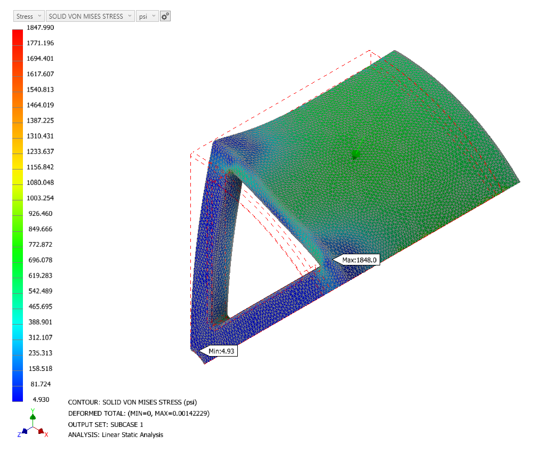

  5. Doppelklicken Sie unter Subcase 1 auf die von Mises-Darstellung. Dadurch wird eine Kontur der von Mises-Spannung auf der verformten Geometrie angezeigt.
  6. Auf ähnliche Weise können Sie auch andere Ergebnisse wie Verschiebung, Dehnung usw. darstellen.
