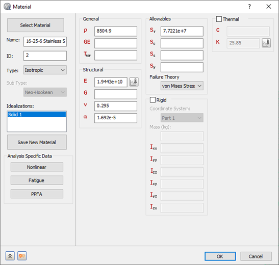

Material erstellen
Die Halterung besteht aus einem Edelstahlmaterial. Mit den iLogic-Befehlen können wir die vollständige Materialdefinition angeben.
  1. Kopieren Sie den folgenden Text:
    strCmdForNewMaterial = "<NewMaterial Name=""16-25-6 Stainless Steel"" ID=""2"" Type=""0"" IdealisationIDList="""" DENS=""8504.9[kg/m^3]"" GE="""" REFT=""[K]"" EX=""19443000000[Pa]"" GXY="""" NUXY=""0.295"" ALPX=""0.00001692[/K]"" SIGXT=""77221000[Pa]"" SIGXC="""" SIGYLD="""" C="""" KX=""25.85[W/m K]"" FailureTheory_Type=""1"" HasConductivityTable=""0"" HasYoungsModulusTable=""0"" NonLinearType=""0"" SN_B="""" SN_Smu=""[Pa]"" SN_N0="""" SN_KF="""" SN_Be="""" SN_Se=""[Pa]"" EN_SF="""" EN_EF="""" EN_B="""" EN_C="""" HasPPFA=""0""/>"
    Diese Befehle entsprechen der Erstellung eines Materials über die Benutzeroberfläche.
  2. Fügen Sie den Text unterhalb der vorhandenen Befehle im Dialogfeld Regel bearbeiten ein.
  3. Drücken Sie zweimal die Eingabe- oder die Return-Taste, um nach unten in eine neue Zeile zu gelangen.

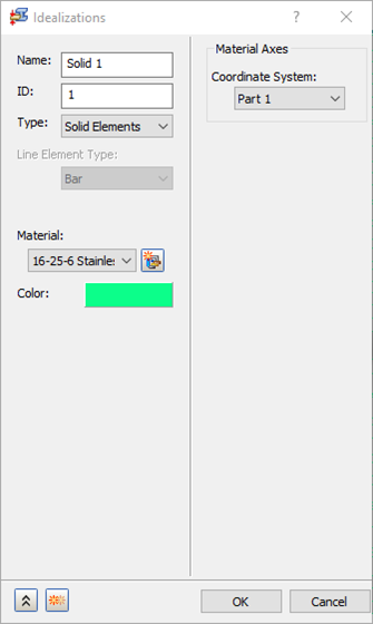

Erstellen einer Volumenkörperelement-Idealisierung
Für diese Simulation wenden wir Volumenkörperelemente auf unsere Halterung an. Hierzu erstellen wir eine neue Volumenkörpertyp-Idealisierung.
    strCmdForNewIdealization = "<NewIdealization Name=""Solid 1"" ID=""1"" Type=""2"" AddToFEModel=""1"" Color=""11087083"" CoodinateSystemID=""0"" MaterialID=""2"" EntitiesCount=""0""/>"
    Type = 2 steht für die Verwendung von Volumenkörperelementen.
    Diese Befehle entsprechen der Definition der Idealisierung über die Benutzeroberfläche.

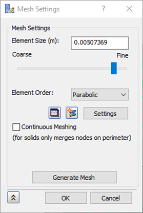

Erstellen des Netzes
Das Netz wird anhand von zwei Befehlen definiert. Der Befehl <MeshModel> für die Definition der Eigenschaften des Netzes und der Befehl <GenerateMesh> zum Erstellen des Netzes.
    strCmdForMeshModel = "<MeshModel AnalysisID=""1"" HasContiniousMeshing=""0"" HasMeshTable=""0"" ElementSize=""0.00507369[m]"" Tolerance=""0.000000101474[m]"" ElementOrder=""3"" HasRefinmentRatio=""1"" RefinmentRatio=""0.6"" MinTriangleAngle=""0.349066[rad]"" MaxTriangleAngle=""0.523599[rad]"" MaxElementGrowthRate=""1.5"" SuppressShortFeature=""0.02"" MinFeatureAngle=""0.0349066[rad]"" HasProjectMidsideNodes=""0""/>"
    strCmdForMesh = "<GenerateMesh/>"
    ElementOrder = 3 steht für die Verwendung von parabolischen Elementen.
    Diese Befehle entsprechen der Definition der Netzeigenschaften über die Benutzeroberfläche.
