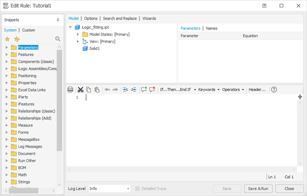

  2. Klicken Sie auf der Registerkarte Regeln mit der rechten Maustaste in den leeren Bereich und wählen Sie Regel hinzufügen.
  3. Benennen Sie die Regel Lernprogramm 1 und klicken Sie auf OK. Damit wird die neue Regel im Dialogfeld Regel bearbeiten geöffnet, das wir in den folgenden Schritten zum Erstellen unseres Modells verwenden.
    iLogic-Regeln werden in Visual Basic-Sprache erstellt. Der erste Satz von Befehlen, den wir hinzufügen, definiert die externen iLogic-Regeln und die Inventor Nastran-Zusatzmodule.
  4. Kopieren Sie den folgenden Text:
    AddReference "NINIlogic"
    Sub Main()
    	   iLogicVb.RunExternalRule("IlogicExtRule_EnterInCADEnv")
    	   Dim AddinObj As New NINIlogic.InCadAddin
    	   Dim strCmdForLoad, strCmdForConstraint, strCmdForMeshModel, strCmdForMesh, strCmdForSolve, strCmdForDisplayContour As String
  5. Fügen Sie den Text in das Textfeld im Dialogfeld Regel bearbeiten ein.
  6. Drücken Sie zweimal die Eingabe- oder die Return-Taste, um nach unten in eine neue Zeile zu gelangen.
