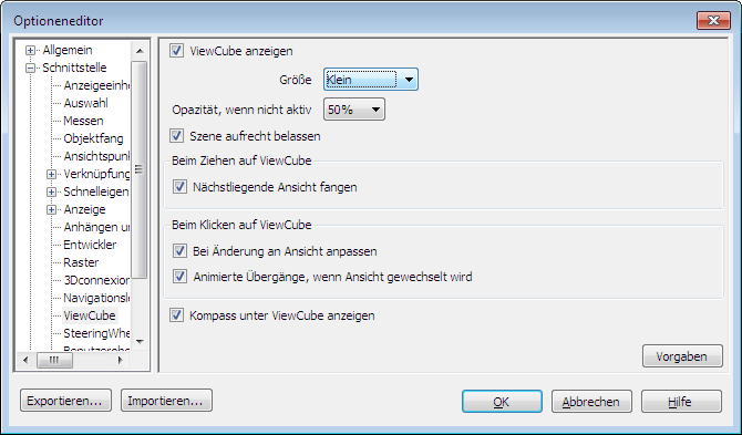

  1. Klicken Sie mit der rechten Maustaste auf das ViewCube-Werkzeug, und klicken Sie auf „ViewCube-Optionen“.
  2. Wählen Sie im Optioneneditor auf der Seite „ViewCube“ unter dem Knoten „Schnittstelle“ die Option „Animierte Übergänge, wenn Ansicht gewechselt wird“.
    Wenn die Option aktiviert ist, werden Übergänge von eine Ansicht zur nächsten beim Klicken auf voreingestellte Bereiche auf dem ViewCube-Tool animiert angezeigt.
  3. Klicken Sie auf OK.
