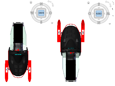

Anhand des Umrisses des ViewCube können Sie den Modus der Ausrichtung erkennen: Standard oder fixiert. Befindet sich der ViewCube im Standardmodus (nicht auf eine der sechsundzwanzig vordefinierten Bereichen ausgerichtet), sind seine Kanten gestrichelt dargestellt. Die Kontur des ViewCube-Tools besteht aus einer durchgezogenen Linie, wenn es von einer der vordefinierten Ansichten abhängig ist.
Drehen einer Flächenansicht
Wenn Sie ein Modell in einer der Flächenansichten anzeigen, werden neben dem ViewCube zwei Drehpfeile angezeigt. Mit diesen Pfeilen können Sie die aktuelle Ansicht um 90 Grad im oder entgegen dem Uhrzeigersinn um den Mittelpunkt der Ansicht drehen.
Wechseln zu einer angrenzenden Fläche
Ist der ViewCube aktiv, während das Modell in einer der Flächenansichten angezeigt wird, werden neben dem ViewCube vier orthogonale Dreiecke angezeigt. Mit diesen Dreiecken können Sie auf eine der angrenzenden Flächenansichten umschalten.
