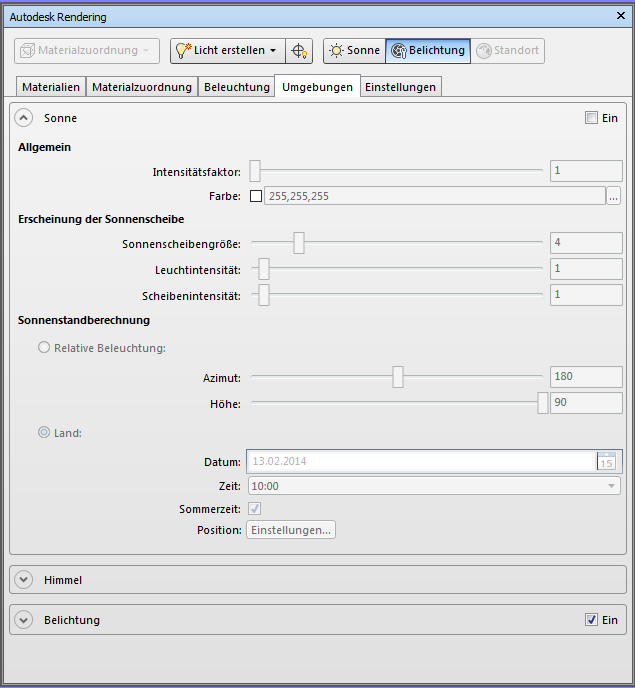

Registerkarte Umgebungen
Verwenden Sie die Registerkarte Umgebungen mit Sonnen- und Himmelseigenschaften und Belichtungseinstellungen.
Die Sonnen- und Himmelseffekte werden nur angezeigt, wenn die Belichtung aktiviert ist, andernfalls wird der Hintergrund in der Szenenansicht weiß dargestellt.
Sonne
Dient zum Festlegen und Ändern der Sonneneigenschaften.
Ein
Aktiviert bzw. deaktiviert die Sonne. Wenn die Beleuchtung im Modell nicht aktiviert ist, hat diese Einstellung keine Auswirkungen. Um die Modellbeleuchtung zu steuern, wechseln Sie zur Registerkarte Ansichtspunkt > Gruppe Renderstil.
Allgemein
Legt die allgemeinen Eigenschaften der Sonne fest.
Intensitätsfaktor
Legt die Intensität oder Helligkeit der Sonne fest. Der Bereich liegt zwischen 0 (kein Licht) und dem Maximalwert. Je höher der Wert, desto heller das Licht.
Farbe
Verwenden Sie die Farbauswahl, um die Farbe der Sonne auszuwählen.
Darstellung der Sonnenscheibe
Diese Einstellungen wirken sich nur auf den Hintergrund aus. Sie steuern die Darstellung der Sonnenscheibe.
Sonnenscheibengröße
Legt die Größe der Sonnenscheibe fest (1.0 = korrekte Größe).
Leuchtintensität
Legt die Intensität der Sonnenglut fest. Die Werte liegen zwischen 0.0 und 25.0.
Sonnenscheibenintensität
Legt die Intensität der Sonnenscheibe fest. Die Werte liegen zwischen 0.0 und 25.0.
Sonnenstandsberechnung
Bestimmt den Winkel der Sonne.
Relative Beleuchtung
Verwendet eine relative Sonnenposition zu dem Gebäude oder Ansichtspunkt, um schnell ein Renderergebnis mit Außen-Sonneneinstrahlung zu erzielen. Dies ist die Voreinstellung.
Azimut
Legt die Azimut-Koordinate für das horizontale Koordinatensystem fest. Gültige Werte liegen im Bereich von 0 bis 360 Grad. Die Vorgabeeinstellung ist 135.
Höhe
Gibt die Höhe oder die Höhe über dem Horizont an. Gültige Werte liegen im Bereich von 0 bis 90. Die Vorgabeeinstellung ist 50.
Land
Wählen Sie die Option Land, um die Einstellungen für Sonne/Position zu verwenden.
Datum
Stellt das aktuelle Datum ein.
Zeit
Stellt die aktuelle Zeit ein.
Sommerzeit
Legt die aktuelle Einstellung für die Sommerzeit fest.
Position
Öffnet das Dialogfeld Geographische Position.
Himmel
Legt die Eigenschaften für den Himmel fest.
Himmelslichtillumination rendern
Durch die Auswahl dieses Kontrollkästchens wird der Sonnenlichteffekt in der Szenenansicht aktiviert. Der Effekt ist sowohl für realistische als auch fotorealistische visuelle Stile sichtbar. Wenn dieses Kontrollkästchen deaktiviert ist, wird das Sonnenlicht nicht angezeigt.
Intensitätsfaktor
Ermöglicht die Verstärkung des Himmelslichteffekts. Die Werte liegen zwischen 0.0 und dem Maximalwert. Der Vorgabewert ist 1.0.
Dunst
Bestimmt das Ausmaß der Streuungseffekte in der Atmosphäre. Die Werte reichen von 0.0 bis 15.0. Standardwert ist 0.0.
Nachthimmelfarbe
Verwenden Sie die Farbauswahl, um die Farbe des Nachthimmels auszuwählen.
Horizonthöhe
Verwenden Sie den Schieberegler, um die Position der Grundebene anzupassen.
Unschärfe
Verwenden Sie den Schieberegler, um den Grad der Unschärfe zwischen der Grundebene und dem Himmel anzupassen.
Bodenfarbe
Verwenden Sie die Farbauswahl, um die Farbe der Grundebene festzulegen.
Belichtung
Steuert, wie echte Luminanzwerte in ein Bild konvertiert werden.
Ein
Aktiviert bzw. deaktiviert die Belichtung (Farbtonmapping). Die Effekte sind sowohl für den realistischen als auch den fotorealistischen visuellen Stil sichtbar. Wenn Sie dieses Kontrollkästchen deaktivieren, wird der Hintergrund der Szene weiß dargestellt, und die Sonnen- und Himmelssimulation wird nicht angezeigt.
Belichtungswert
Die Gesamthelligkeit des gerenderten Bilds. Diese Einstellung ist vergleichbar mit der Einstellung für den Belichtungsausgleich bei Kameras ohne automatische Belichtung. Geben Sie einen Wert zwischen -6 (heller) und 16 (dunkler) ein. Der Vorgabewert ist 6.
Lichter
Die Lichtstärke für die hellsten Bereiche des Bilds. Geben Sie einen Wert zwischen 0 (dunklere Lichter) und 1 (hellere Lichter) ein. Der Vorgabewert ist 0.25.
Mitteltöne
Die Lichtstärke für Bereiche im Bild, deren Helligkeit zwischen den Spitzlichtern und den Schatten liegt. Geben Sie einen Wert zwischen 0.1 (dunklere Mitteltöne) und 4 (hellere Mitteltöne) ein. Die Vorgabewert ist 1.
Schatten
Die Lichtstärke für die dunkelsten Bereiche des Bilds. Geben Sie einen Wert zwischen 0.1 (hellere Schatten) und 4 (dunklere Schatten) ein. Der Vorgabewert ist 0.2.
Weißpunkt
Die Farbtemperatur der Lichtquellen, die im gerenderten Bild weiß erscheinen werden sollen. Diese Einstellung ist der Einstellung Weißabgleich bei Digitalkameras ähnlich. Der Standardwert ist 6500.
Wenn das gerenderte Bild zu orange aussieht, verringern Sie den Weißpunktwert. Wenn das gerenderte Bild zu blau aussieht, erhöhen Sie den Weißpunktwert.
Sättigung
Die Intensität von Farben im gerenderten Bild. Geben Sie einen Wert zwischen 0 (grau/schwarz/weiß) und 5 (intensivere Farben) ein. Die Vorgabewert ist 1.
