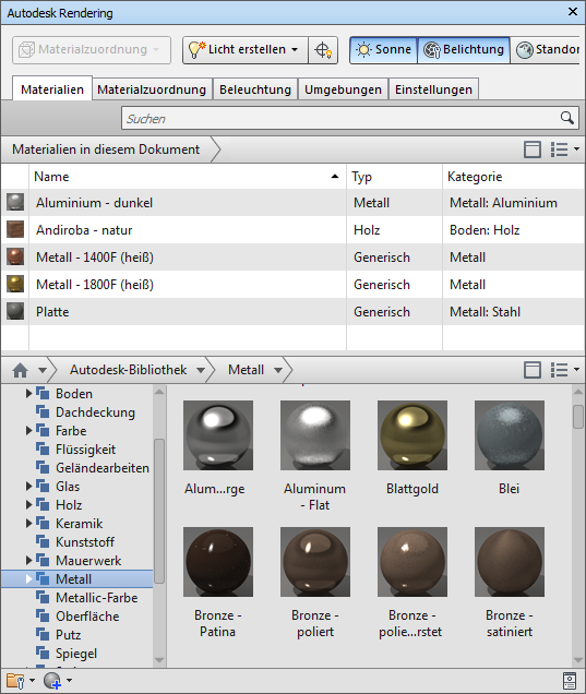

Das Fenster Autodesk-Rendering ist ein fixierbares Fenster, in dem Sie die Materialien und die Beleuchtung in Ihrer Szene, die Umgebungseinstellungen sowie Renderqualität und -geschwindigkeit einrichten können.
Das Fenster Autodesk-Rendering enthält den Werkzeugkasten Rendering und die folgenden Registerkarten:
- Materialien - Hier können Sie in den von Autodesk bereitgestellten Materialsammlungen, den so genannten Bibliotheken, navigieren und Materialien verwalten oder benutzerdefinierte Bibliotheken für bestimmte Projekte erstellen. Die vorgegebene Materialbibliothek enthält verschiedene Materialien, die ausgewählt und auf das Modell angewendet werden können. Mit dieser Registerkarte können Sie auch neue Materialien erstellen oder vorhandene Materialien anpassen.
- Materialzuordnung - Mit der Materialzuordnung können Sie die Ausrichtung der Textur an die Form des Objekts anpassen. Diese Funktion wird nur für erfahrene Benutzer empfohlen.
- Beleuchtung - Hier können Sie die bereits in das Modell eingefügte Beleuchtung anzeigen und die Beleuchtungseigenschaften anpassen.
- Umgebungen - Hier können Sie die Eigenschaften für Sonne, Himmel und Belichtung anpassen.
- Einstellungen - Ermöglicht Ihnen die Änderung der Renderstil-Voreinstellungen. Wählen Sie aus einer Reihe von vorgegebenen Qualitätsvoreinstellungen aus, oder passen Sie eigene Rendereinstellungen an.
