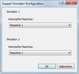

In PowerInspect ermöglicht Ihnen die Programm simulieren-Registerkarte, die Prüfsequenz zu simulieren, sodass Sie den Tasterpfad auf Probleme überprüfen können, bevor Sie diese auf einem CNC/DCC-gesteuerten Messgerät ausführen. Bei der Erstellung von Prüfungen für Duplex-Betrieb-CNC-Maschinen enthält die Registerkarte einen separaten Simulator für jede Maschine. Verwenden Sie den Dialog Doppel-Simulator Konfiguration, um festzulegen, welcher Simulator verwendet werden soll, um jede Maschine zu überprüfen.
  1. Klicken Sie auf Werkzeuge-Registerkarte > Simulator > Duplex-Betrieb > Simulatorkonfiguration.
    Der Dialog Doppel-Simulator Konfiguration wird angezeigt.
  2. Wählen Sie im Abschnitt Verknüpfte Maschine für Simulator 1 den Namen der Maschine aus, die als Simulator 1 angezeigt werden soll.
  3. Wählen Sie im Abschnitt Verknüpfte Maschine für Simulator 2 den Namen der Maschine aus, die als Simulator 2 angezeigt werden soll.
  4. Klicken Sie auf OK, um die Änderungen zu speichern und den Dialog zu schließen.
